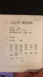

Moin,
ich bin auf der Suche nach Bremsensets für vorne und hinten für den Seat Leon 5F8 TSI 1.2 86 PS.
Der PR Nummernsticker im Serviceheft ist nutzlos, da da offenbar keine Bremsen mit draufstehen. Anbei ein Foto.
Kann mir da irgendwer helfen? Kann ich irgendwo anhand der Fahgrestellnummer eine Liste einsehen? Werkstätten müssen das ja auch irgendwie können.
Beste Grüße

  • Bremsscheiben und Beläge kaufen, PR-Nummern Beitrag #259
Wie immer geht nichts ohne VIN.
  • Bremsscheiben und Beläge kaufen, PR-Nummern Beitrag #260
Was genau ist denn VIN 😅 ?
