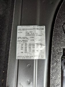

Servus miteinander,
Leute ich brauch euere Hilfe.
Ich hab in meinem Serviceheft den schönen Aufkleber der aber warum auch immer in meinen Augen nichts ĂŒber die PR-Nummer meiner Vorder- und Hinterbremse aussagt.
Die Nummern die an der Stelle stehen existieren in keinem Teileshop.
Hat jemand von euch die Möglichkeit mir die richtigen PR-Nummern fĂŒr die Vorder- und Hinterbremse zu geben.
Ich lad mal ein Foto vom Aufkleber mit hoch.
Vielen dank schon einmal im Voraus.

  • Bremsscheiben und BelĂ€ge kaufen, PR-Nummern Beitrag #272
BremsenausfĂŒhrung vorn 1ZA
BremsenausfĂŒhrung hinten 1KS
  • Bremsscheiben und BelĂ€ge kaufen, PR-Nummern Beitrag #273
Dankeschön!!!! Endlich ist dieses Mysterium auch gelöst :)
Es ist mir zwar ein RĂ€tsel, warum in meinem Serviceheft und im Aufkleber der Reserveradmulde keine PR-Nummern fĂŒr die Bremsen stehen, aber man muss ja nicht alles verstehen 😂.
