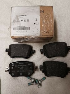

Wenn es original Beläge sein sollen, dann bitte die optimierten vom Audi Q3, die werden bei Audi bei mangelhaften Tragbild montiert.
2K5 698 451B kosten ca 75-85€ und passen bei 1KS.

Nochmal zu den Belägen. Passen die wirklich auf die 1KS? Hab keine Lust bei zerlegter Bremse dann festzustellen, dass die villt doch nicht passen
Meine Handbremse macht nun auch noch Probleme dee Linke Sattel löst nicht mehr komplett dementsprechend bleibt der Handbremshebel ein wenig weiter oben stehen. Was macht man da am besten? WD40 reinsprühen?

Ja passt,
wenn du dir trotzdem unsicher bist, kannst du aber auch gerne deine verbauten Beläge mit den genannten Belägen optisch vergleichen, habe mal ein Foto angehängt.
Wenn ein Sattel nicht mehr komplett löst, ist das oft schon mit dem zurückdrehen beim Bremsenwechsel behoben, da kommt dann mal etwas Bewegung rein.
Komisch ist, dass der Hebel oben bleibt, dass spricht sehr für ein Problem mit dem Seilzug.
Bei der Bremsenmontage einfach den Seilzug am Sattel und die Gummiabdichtung des Seilzug prüfen.
Ggf. kann man auch etwas Fettspray unter die angehobene Abdichtung sprühen, allzu viel würde ich mir davon aber nicht erhoffen.
In dem Fall ist es wie in der Medizin, Bewegung tut gut

Danke für deine Antwort
Optisch sehen meine Beläge genau so aus.
