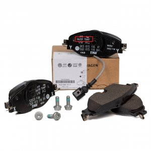

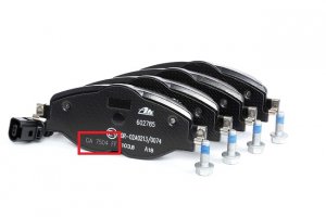

@Vaporetto Genau diese Beläge mit der TN 5Q0698151F sind auch für deinen Wagen.
Wenn du die von ATE kaufst, bekommst du welche von Galfer im ATE Karton, baugleich mit den originalen von Seat.
