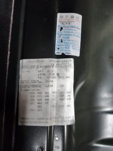

Hi Leute, ein vorweg ja ich habe den PR Nummer Thread gelesen allerdings werde ich nicht schlau aus der Plakette von meinem Leon FR 2.0 TDI 184PS
Zum Nächsten TÜV sind vorne neue Bremsen fällig samt Belege, nun wollte ich schonmal die passenden raussuchen.
Nun zu meinem Problem, ich finde keine Kombination die auf der Plakette Übereinstimmt mit den Vorgaben bei kfzteile24 dort stehen eigentlich folgende zur wahl 1ZF,1ZH,1ZE,1ZA,1LG. Ich werde nicht schlau daraus. Ich füge mal meine Plakette hinzu

@lycos87 Wenn du das Thema richtig durchgelesen hättest, würdest du Wissen das auf dieser Plakette keine PR Nummer für die Bremse hinterlegt ist! Dies findet man nur heraus, in dem du zu deinem Händler gehst bzw. über ETKA/erWIN mit deiner VIN die richtige PR-Nummer geben lässt. Vielleicht hast du auch das Glück, dass hier jemand aus dem Forum einsicht in das System hat und dir über deine VIN die richtige PR-Nummer nennen kann.

Vielleicht kann dir der User @Han Solo weiterhelfen!

Die PR-Nummer ist 1ZA

Vielen lieben Dank @Elean, wie hast das Jetzt rausgekriegt?

Bitte gerne, über dein VIN hab ich das rausgekriegt.
