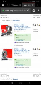

Habe das gekauft:
- BREMBO COATED BREMSSCHEIBEN Ø253 VOLL+ BELÄGE HINTEN FÜR AUDI A3 8P BJ 03-13 58,30 Euro
- BREMBO COATED 2x BREMSSCHEIBE BELÜFTET Ø288 VORNE FÜR AUDI A3 8P BJ 03-13 60,90 Euro
- Brembo P85126 Vordere Bremsbeläge, Anzahl 4 36,78 Euro
Zusammen 156.06 Euro
Einbau: 60-70 Euro vorne+hinten)).
Brembo sogar für meines Auto bei Etka genannt.48450
