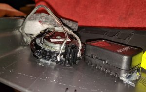

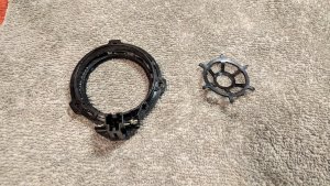

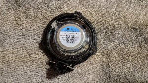

So, habe heute die Hochtöner von Audison eingebaut, klingt jetzt klarer. Den Omnes Centerspeaker habe ich aufgrund der obigen Erfahrungen zurück geschickt. Hier sind ein paar Bilder.IMG_20191103_115741.jpgIMG_20191103_115841.jpgIMG_20191103_132658.jpg
  • Beats Soundsystem für den Leon Beitrag #908
Die originalen Hochtöner habe ich aus der Fassung rausgezogen und die neuen Hochtöner mit dem Heißkleber reingeklebt. Die Audison-Anschlüsse mit Originalstecker verlötet. Fertig.

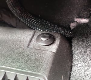

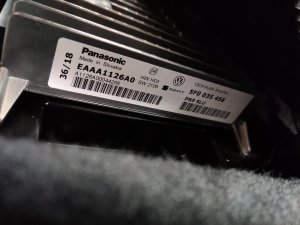

Das Basteln geht weiter, ich würde gerne mal einen anderen DSP hinhängen und habe mal den "Beats DSP" von Panasonic freigelegt:
Nur leider bekomme ich die Plastikabdeckung nicht kompett ab, da sind zwei Plastikhaterungen im weg. Weiß jemand, wie man die entfernt? Sanfte Gewalt (ohne etwas zu zerstören) hat leider nichts gebracht:
Würde an der Stelle gerne einen alternativen DSP hinbauen und die Kabel adaptieren. Falls jemand Adapter kennt, gerne her damit.
  • Beats Soundsystem für den Leon Beitrag #910
Soweit ich weiß, ist das der Verstärker, der DSP ist im Handschuhfach hinter dem SD-Kartenslot.

Das sind Kunststoffspreiznieten. Da musst in die obere Vertiefung mit einem Schraubendreher einfahren und den inneren Stift nach oben drücken. Dann kannst die komplette Spreizniete raus nehmen.

Immerhin steht "12 CH Amplifier" drauf - also 12 Kanal Verstärker!
  • Beats Soundsystem für den Leon Beitrag #915
... ja das ist richtig, es handelt sich um einen 12Kanal-Verstärker, da soll nach meinen Infos der DSP integriert sein. Ich war, wie hier auch schon geschrieben, schon einmal unterwegs und habe Infos und Preise für diese Umrüstung eingeholt.
Eine vernünftige Alternative, kompl. eingemessen und abgestimmt, ist nicht unter €1000,- zu haben ....
