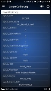

Du könntest vor den TMT's einfach ne Frequenzweiche verbauen. Anders wirds nicht gehen, denn auf den Verstärker konnte bisher niemand zugreifen. Du kannst zwar mit Software die Betriebseinstellung wechseln (z.B. auf Dynaudio von VW) aber keine Ahnung, ob das was bringen würde.
Eigentlich wollte ich das mal probieren, denn ab Werk ist der Betriebsmodus auf Skoda codiert. Wieso auch immer...
