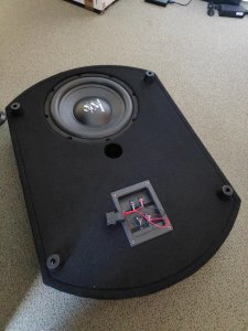

So, war grad am Auto. Kabel kann man von der Verkleidung abmachen, dann ist es ausreichend lang. Einfach den modifizierten Adapter direkt an Sub dann anschließen. Der original Sub ist echt der Witz in Tüten ! Wiegt gefühlt nen Kilo^^
  • Beats Soundsystem für den Leon Beitrag #663
  • Beats Soundsystem für den Leon Beitrag #664
Hab grad den Ground Zero Subwoofer mal angeklemmt.
Ist nen Unterschied zwischen Tag und Nacht.
Der originale Sub war quasi nicht spürbar und jetzt schepperts im Karton 😎
So sollte es eigentlich serienmäßig schon sein mit den Beats.
Am Wochenende dämme ich den Kofferraum noch.
Für mich ist es so absolut ausreichend.
Türen werde ich dann bei Gelegenheit noch dämmen und dann Haken dran an Sound.

Kann jemand mal ein Bild vom eingebauten "Ground Zero Subwoofer" machen?
