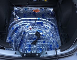

Da ich beim Anhängerkupplungeinbauen eh das halbe Auto zerlegt habe, hab ich mich auch mal im Kofferraum umgeschaut und wenn ich erstmal anfange zu basteln, verpasse ich manchmal den eigentlich geplanten Absprung. Der Cupra ST ist wirklich leise, aber aus dem Kofferraum kommt noch am Meisten Fahrgeräusch. Da dachte ich mir, dämmst ihn doch mal fix, hab ich auch gemacht, ist deutlich leiser jetzt...
Darauf wollte ich aber nicht hinaus.

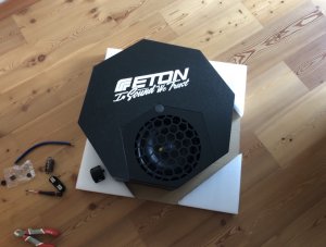

Es gab vor ein paar Seiten die Diskussion um die Trennfrequenz der vorderen Lautsprecher. Wie ich vermutet hatte, trennt da nix, die sind full range... aus gutem Grund. Der Subwoofer verstärkt den Bass wirklich nur minimal. Das Meiste kommt aus den vorderen Lautsprechern. Der fehlende Subwoofer fällt fast nicht auf.
Ich bin eigentlich wirklich zufrieden mit dem Beats und der Umbau macht eigentlich keinen Sinn... Da ich jetzt aber schon angefangen habe, hab ich mir auch noch den Eton res 10a besorgt und baue ihn die Tage ein.

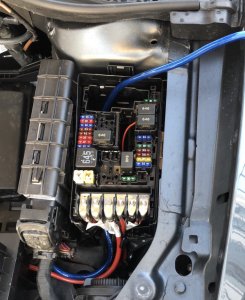

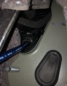

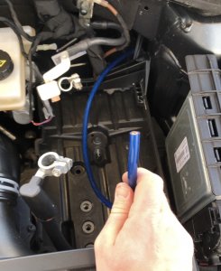

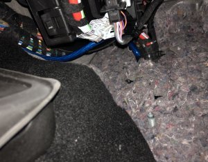

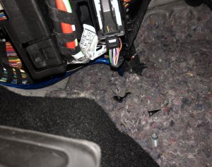

Hey Arne, baue morgen alles ein und mache ein paar Bilder. Die Verlegeung des Kabels ist wirklich nicht schwer. Warum sollte man dem Verstärker 2 Ohm vortäuschen?
Batteriekabel kann man man im Fußraum durch eine vorhanden Gummimuffe schieben. Ist quasi schon vorbereitet. Strom greife ich dann im Sicherungskasten ab. Mach ich morgen Bilder von!
