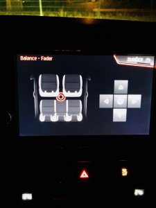

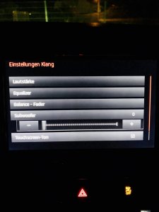

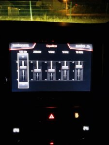

Ich habe am Anfang auch gedacht, dass man den Fokus beim Beats Soundsystem nicht einstellen kann. Die Einstellung ist aber etwas mehr versteckt als beim Seat Soundsystem. Unter Einstellungen für Balance/Fader kann man oben links zwischen Standard und Profi wechseln (weis jetzt nicht wie die Punkte genau bezeichnet sind weil ich es aus dem Gedächnis schreibe, kann aber gern morgen auch nochmal schauen) - dort kann man dann den Soundfokus anpassen. Ich hab es jetzt auf mich als Fahrer und das hat doch eine deutliche Besserung für mein Ohr gebracht.
Hoffe ich konnte dir etwas weiterhelfen.
  • Beats Soundsystem für den Leon Beitrag #378
Bei mir jedenfalls nicht?!?
  • Beats Soundsystem für den Leon Beitrag #379
C5E6E078-9B26-4C33-929A-6C51746850A7.jpg9A28CD03-D1E5-4C6C-8A0F-2EF78A71FE0B.jpg9489F98D-4C58-4720-B173-9BD775B60CFA.jpgE7DD0C4C-1C58-43E6-81B7-2ECA35B18618.jpg
