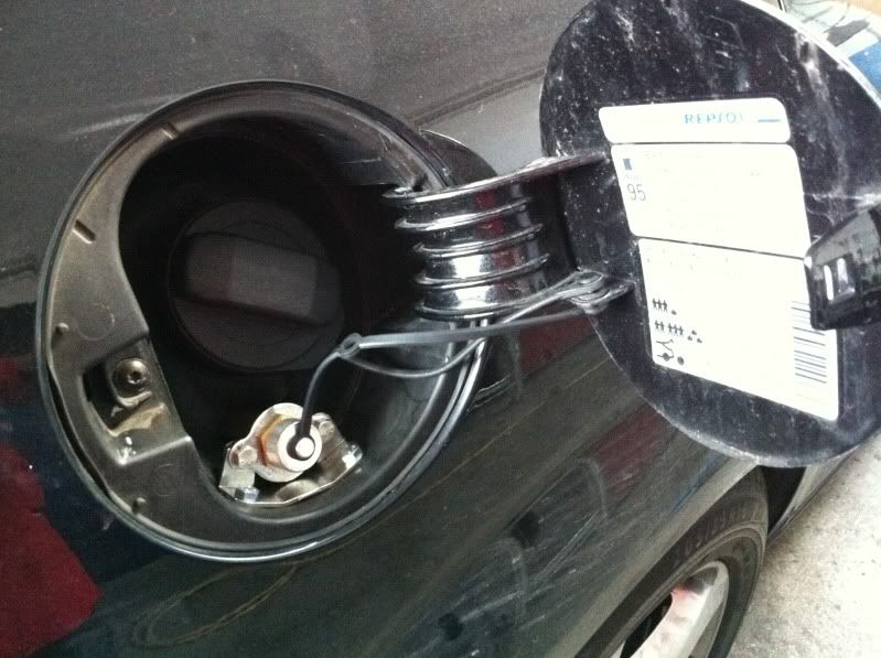

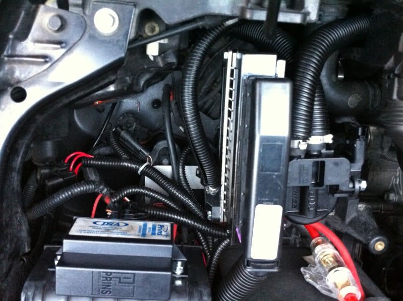

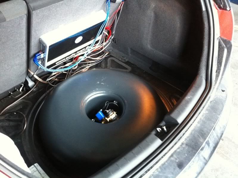

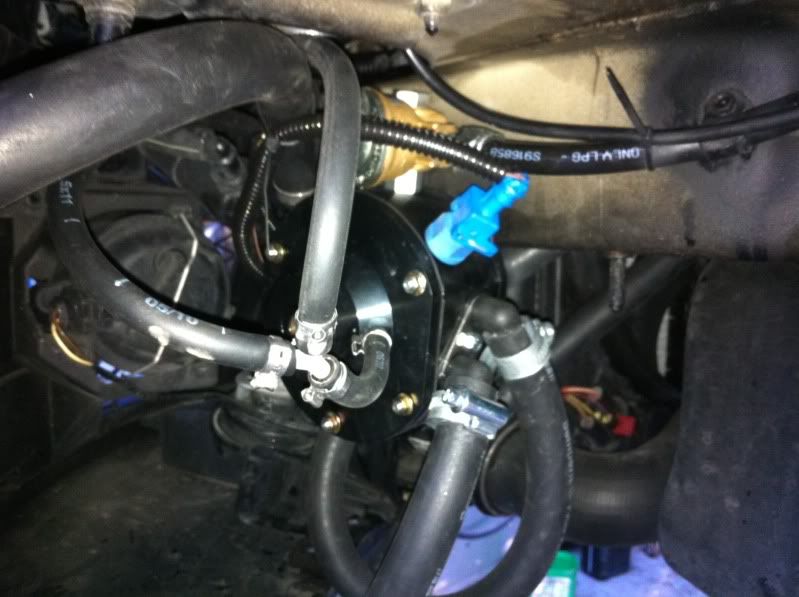

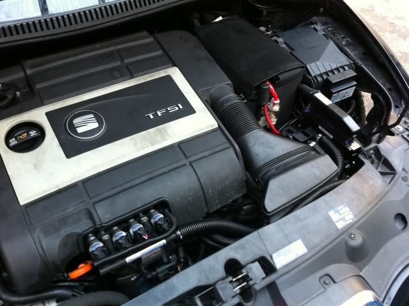

aber bei Prins gibt es jetzt die VSI-DI als Saugroheinspritzung+Benzin Lösung und wohl demnächst die Prins Liqui Max DI als flüssig einspritzende Anlage...
Vialle bietet die LPdi bald auch für die 2.0TSI an...aber nur die Euro5 Motoren.
in 2 Wochen probier ich mich mal beim 2.0TFSI BWA Motor und der Prins VSI-DI Anlage.
So anbei mal das Ergebnis...
  • Autogas Umrüstung 1.8 TSI Beitrag #58
Sieht ja interessant aus.
Aber die Endstufe, muss er mal neu Verdrahten. :D :laughing: ;)
Wirst du da auch was zu den Erfahrungen schreiben können?
Und vielleicht sogar einen Vergleich, zu der Anlage deines ehemaligen S3 ziehen können?
  • Autogas Umrüstung 1.8 TSI Beitrag #59
also der User ist hier auch im Forum vertreten...also denke ich kann er was zu der Sache sagen.
Im Vergleich zur Voltran ist das hier ein riesen Sprung nach vorn. Einbauen, Tanken und schlüssel drehen. Steuergerät ist vorkonfiguriert und kann nicht verändert werden. Der Wagen läuft super trotz Chip auf 245PS...Alle Bauteile haben die 67R Nummer und von daher sollte das nun endlich save sein ;)
