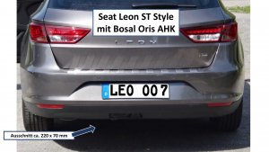

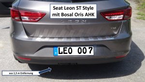

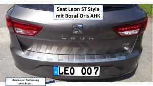

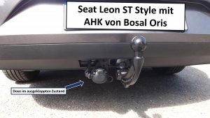

Bosal Oris AHK am Leon ST Style
Ich habe eine abnehmbare Bosal Oris AHK an meinem Leon ST Style.
Kosten:
  • AHK Oris ca. 230,- € (Preis schwankt zwischen 200,- und 250,- €)
  • E-Satz original Seat 88,- €
gesamt also knapp 320,- €. Arbeitskosten keine, da ich selbst eingebaut habe (ca. halber Tag Arbeit). Den E-Satz (Hersteller: ECS) kann man sich auch bei rameder o.ä. holen, dann kann man noch einmal ca. 30,- € sparen..
Da die Heckschürze am Leon ST Style hinten schräg ist, bleibt auch bei abgenommenem Kugelkopf ein Teil der AHK sichtbar. Kann ich aber ganz gut mit leben. Wen das stört, der sollte sich beim ST Style die AHK eines anderen Herstellers einbauen, die komplett verdeckt eingebaut wird. Dann könnt Ihr den Ausschnitt mit dem berühmten Deckel abdecken. Bei mir ist der Ausschnitt dafür relativ klein (22 cm x 7 cm).
Fotos:
  • Anhängerkupplung Beitrag #443
AW: Bosal Oris AHK am Leon ST Style
Genau so bräuchte ich das auch an meinem neuen Leon ST Style.
Brauch auch keine Deckel den man eh Verliert, oder nicht mehr findet
Welches Modelljahr ist dein Leon
hast Du die genau Typbezeichnung der AHK
musste die AHK codiert werden?
wie baut man denn die Stoßstange ab. Ist das ein großes Problem
  • Anhängerkupplung Beitrag #444
Mein Leon ST Style:
  • ist von März 2015 (Woche 10 / 2015)
  • hat die werksseitige AHK-Vorrüstung
  • STG: 5Q0 907 383 E (wird von Seat seit Woche 22 /2014) verbaut
Bei dem AHK-Steuergerät (STG) mit dem "E" reicht als Elektro-Satz für die AHK ein einfaches Kabel mit passendem Stecker. Gibt es für 88,- € bei Seat oder für deutlcih weniger im Freien Handel:
7-poliger E-Satz von ECS:
ca. 40,- €
13-poliger E-Satz von ECS
ca. 55,- €
--> Es ist keinerlei Codierung erforderlich. Das STG ist bereits ab Werk vollständig codiert und am System angemeldet!
Die AHK selbst wird in der Einbauanleitung mit der Teilenummer 049303 aufgeführt. Bei Bertelshofer, wo ich gekauft habe, hat sie die Nummer aSE104-3.
Anleitung zum Selbsteinbau findest Du hier:

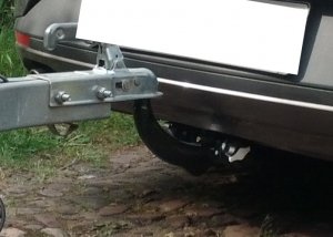

Ich bin da optisch noch "schmerzfreier" und montiere eine starre Kupplung (lackiert) am 184er Leon ST TDI.
Die starre Kupplung dient auch als leichter "Anprallschutz".
Ich hole gern Holz aus dem Wald oder Kies aus der Keisgrube :) also gelegentlich volles Programm auch im Winter.

Welche starre AHK hast Du dran (Hersteller)? Hast Du ein Foto?
An meinem letzten PKW hatte ich auch eine starre AHK. Das mit dem Aufprallschutz stimmt. Allerdings muss man beim rückwärts Einparken auch aufpassen, dass der Hintermann keine Bekanntschaft mit dem "Aufprallschutz" macht. 8)

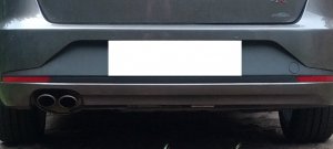

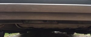

habe heute meine AHK montiert. Knapp 4 1/2 Stunden. Die Anleitung passt nicht 100% zum Leon ST FR, musste ein paar Schrauben suchen.
Ich habe den Oris Komplettsatz für ein Fahrzeug mit Vorbereitung bestellt. Hat alles Wunderbar geklappt. Habe mich nur kurz erschreckt als ich die Zündung das erstmal mal betätigt habe. Wenn die Batterie abgeklemmt wurde, müssen ein paar Funktionen wieder angelernt werden.
Hier das Ergebnis. Die Stoßstange habe ich mit einem Bastelmesser ausgeschnitten, dabei habe ich mich nicht an die Maße in der Anleitung gehalten. Stoßstange anhalten, Makierungen setzen, schneiden, fertig. Hat wunderbar geklappt.
Bestellt habe ich die AHK bei rameder bzw. kupplung.de. Hier gibt es vom 11.05. bis 31.05. 20% Rabatt, damit kostet der Komplettsatz 240 Euro. Lieferzeit waren 2 Tage, kann mich nicht beklagen. Muss zugeben ich habe nicht wirklich geschaut ob es die AHK woanders günstiger gibt. War in der Vergangenheit auch schon Kunde bei rameder und war damals mit dem Service sehr zufrieden.

Ui das ist genau das was ich gesucht habe. :) Wieviel cm musstest du wegschneiden? Wie das wohl bei einem weißen wirkt. Hat es hier eigentlich schonmal jemand ohne Vorbereitung selber verbaut, ist der Aufwand mit den zu verlegenden Leitungen bis nach vorne vertretbar?

Hier das Ergebnis. Die Stoßstange habe ich mit einem Bastelmesser ausgeschnitten, dabei habe ich mich nicht an die Maße in uder Anleitung gehalten. Stoßstange anhalten, Makierungen setzen, schneiden, fertig. Hat wunderbar geklappt.
Hallo m0n5t3r,
was bedeutet du hast dich nicht an die Maße gehalten?
Ich gehe davon aus du hast weniger ausgeschnitten. Wie sind deine Maße des Ausschnitts?
Danke!
