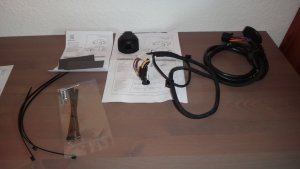

Was genau die Unterschiede im Einzelnen sind, kann ich auch nicht beantworten. Ab Mitte 2014 fällt plötzlich der Preis des E-Satzes für Leon ST mit Vorrüstung von 130,- auf 88,- €. Ich habe einen Leon ST aus 2015 und da besteht der E-Satz nur noch aus einem Kabel ohne weiteres STG.

Bilder meines E-Satzes von SEAT (für 88,- €):

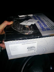

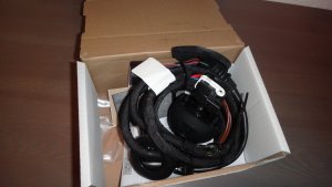

Zur Vollständigkeit noch welchen E-Satz ich im Set bekommen habe. Den Hersteller kann ich nicht wirklich irgendwo erkennen.
Auf der bertelshofer HP steht was von AC. Da kostet der E-Satz einzeln aber 110 Euro.

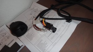

Man sieht ja hier bei mir, dass es bei mir nicht mal die selben Anschlüsse hat. (mein ST is Maerz 2014 mit AHK Vorbereitung)
Schade. Ich haette es gerne so einfach ohne Freischaltung gehabt. Momentan habe ich alles eingebaut. Muss nur nochmal in die Werkstatt an den Computer. Ich hoffe das geht reibungslos.
