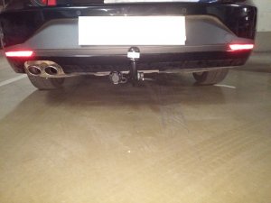

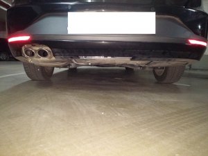

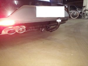

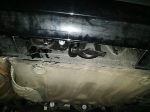

Heute wurde meine Anhängerkupplung eingebaut. Habe mit dem Thema lange gewartet, weil die offizielle Seat-Lösung war für mich absolut kein Thema. Die Anhängerkupplung ist abnehmbar, von unten gesteckt und der Ausschnitt ist nicht sichtbar. Anbei ein paar Fotos. Bosal-Oris - Part number: 049303

  • Anhängerkupplung Beitrag #308
Sieht gut aus! Welcher Hersteller/Händler/Werkstatt hat dieses System im Angebot?..
  • Anhängerkupplung Beitrag #309
Hersteller der AHK: Bosal-Oris
AHK-Modell: Part number: 049303
Direkt bei Seat in Paderborn einbauen lassen. Der E-Satz ist von Erich Jaeger (748503) und lässt sich ein- bzw. ausklappen.
Wer selber basteln will findet die AHK glaube auch bei eBay.
