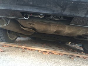

A40V.JPG nein bei meiner ist der ausschnitt unterm auto exakt da wo der stoßfänger am tank mündet
stefan191 so siehts bei mir aus

Anhang anzeigen 22248 nein bei meiner ist der ausschnitt unterm auto exakt da wo der stoßfänger am tank mündet
Aber das ist doch keine westfalia kupplung oder? Wäre ja sonst komisch das es bei meiner anders ist. Wenn die kupplung steckt wäre die stossstange definitiv im weg.

Kani dann muss deine ein anderes modell sein. Hast du mal eine typ bezeichnung? Du hast doch auch einen st fr oder?
  • Anhängerkupplung Beitrag #360

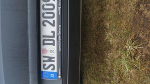

gregorijan
hier 2 bilder von hinten wie du sehen kannst ist kein ausschnitt zusehen da er unterm auto ist
so nun zu deinen fragen eine Teilenummer habe ich leider nicht für dich das ganze habe ich bei ATU machen lassen habe da nen bekannten der dort Lagerleiter ist.
