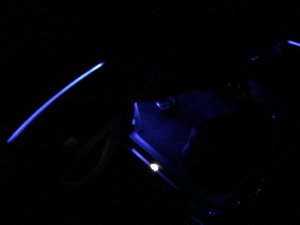

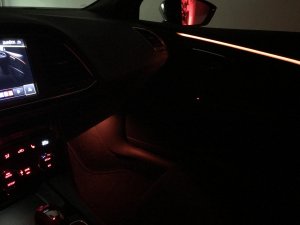

Noch zwei Bilder vom fertigen Umbau...
  • Ambientebeleuchtung Beitrag #293
Sieht Top aus und würde mir auch gefallen. Schade, dass das so aufwendig ist.
  • Ambientebeleuchtung Beitrag #294
matze0411
Eigentlich ist der Umbau nicht sonderlich aufwendig. Es werden ja lediglich 3-4 Verkleidungsteile demontiert. Musst halt einmal an den Stecker vom BCM, das ist aber auch ganz easy...dann noch Kabel in den Beifahrerfussraum verlegen und gut ist.
