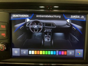

So heute habe ich mich nochmal an die Farben gewagt. Da viele bei mir nicht gepasst haben (Unterschiede zwischen Navi/VC und Türen), habe ich nochmal Änderungen gemacht. Getrennt habe ich mich von den 30 Farben. Das war mir dann doch zu viel, zu viel Farbquaos und irgendwie braucht man es dann doch nicht finde ich :D
Letztendlich habe ich doch die Farben aus Post übernommen und zusätzlich noch ein Gelb und ein Gelbgrün dazugemacht aus der 30 Farben Anleitung. Ich finde es nun Übersichtlicher und auch geordneter. Außerdem passen die Farben überall sehr gut aufeinander.
