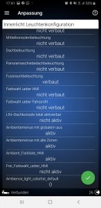

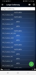

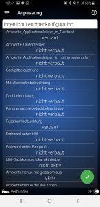

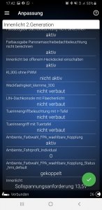

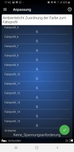

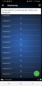

  • Ambientebeleuchtung Beitrag #359
Die Frage ist eher ob das bei einem Facelift funktioniert. Ich habe in den Individualeinstellung die Ambiente-Option. Wenn die nicht da ist, bin ich nicht sicher ob das überhaupt geht.
---------- Beitrag am 14.09.2018 um 23:19 Uhr ergänzt ---------- letzte Änderung am 13.09.2018 um 20:15 Uhr ----------
Aber kannst du gerne mal probieren
Im GW 19
LO]_FPA_Funktion_AMB: [VN]_not active ---> active
Im BCM 09
[LO]_Ambiente_Farbwahl_FPA_waehlbare_Kopplung: [VN]_not_active ---> active
[LO]_Ambiente_Farbwahl_FPA_waehlbare_Kopplung_Status_hmi_default: [VN]_not_active ---> coupled
[LO]_Fahrprofil_0: 1 ---> 7 Ist die Coming-Leavinghome Farbe
[LO]_Fahrprofil_2: 1 ---> 8 Ist die Farbe für Eco/Normal
[LO]_Fahrprofil_3: 1 ---> 9 Ist die Farbe für Sport
Danach bei der Ambientebeleuchtung links oben "Automatisch" wählen.
Bei
funktioniert die 9 nur, wenn man mindestens 9 Farben codiert hat. Ansonsten eine andere Zahl zwischen 1 und 8 wählen.
Ich glaub das war es in etwa. Die Zahl nach dem Doppelpunkt bei den "Fahrprofil" ist die Zuordnung der Farbnummer der Farbliste li-re.
Ich vermute das es nur deswegen bei 2 Profilen funktioniert, weil auch nur 2 Ambientenfarbprofile bei der Codierung hinterlegt sind. Keine Ahnung ob es da mehr gibt
ich habe deine Codierung so übernommen aber meine eigene Farbzuordnung codiert. Leider funktioniert es bei mir immer noch nicht :( Habe auch zwischenzeitlich deine Farbzuordnung übernommen aber auch da ändert sich nichts. Habe 12 Farben codiert.
Fahre einen Leon ST FR MJ 2019.
