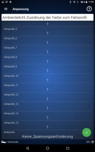

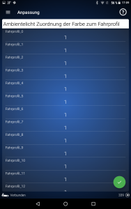

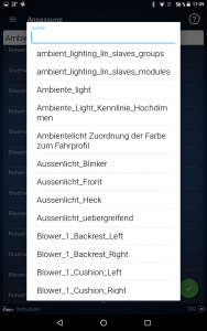

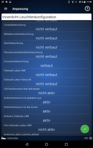

Screenshot_20180702-170949.pngScreenshot_20180702-170938.pngScreenshot_20180702-170930.pngScreenshot_20180702-170822.png
Im Stg.9 unter Anpassung bin ich über diese Sachen gestolpert. Nun wäre die Frage, kann ich es einfach aktivieren? Und welche Farbe kann zu welchen Fahrprofil codiert werden?!

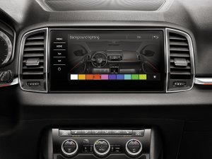

Da ich die Farben bei SEAT ein wenig lieblos gewählt und nicht schön sortiert finde habe ich mir die Farben von Skoda codiert.
Zum Teil, also je nach Geschmack ist beim Leon die ein oder andere Farbe schöner...z.B. weiß.
Für alle Interessierten hier die Originalwerte von Skoda:
Color_List (Farbvorschau im Infotainment)
Farbe R G B
weiß 217 221 235
orange 255 172 5
hellrot 253 108 55
rot 242 0 40
magenta 252 116 240
violett 132 76 222
blau 0 102 255
hellblau 1 192 255
grün 0 204 0
hellgrün 182 255 57
Farbwert (lin)
Farbe R G B
weiß 120 231 71
orange 255 200 0
hellrot 173 73 6
rot 255 9 2
magenta 255 134 106
violett 106 140 182
blau 0 110 254
hellblau 29 255 153
grün 58 245 4
hellgrün 57 132 0
Mich würde interessieren, ob hier schon jemand weiter gekommen ist. Kann man die Farben in Abhängigkeit zum Fahrprofil schalten beim Facelift? Vielleicht weiß Meichoder Henno da etwas.
