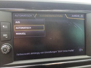

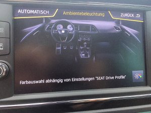

Die Frage ist eher ob das bei einem Facelift funktioniert. Ich habe in den Individualeinstellung die Ambiente-Option. Wenn die nicht da ist, bin ich nicht sicher ob das überhaupt geht.
---------- Beitrag am 14.09.2018 um 23:19 Uhr ergänzt ---------- letzte Änderung am 13.09.2018 um 20:15 Uhr ----------
Aber kannst du gerne mal probieren
Im GW 19
LO]_FPA_Funktion_AMB: [VN]_not active ---> active
Im BCM 09
[LO]_Ambiente_Farbwahl_FPA_waehlbare_Kopplung: [VN]_not_active ---> active
[LO]_Ambiente_Farbwahl_FPA_waehlbare_Kopplung_Status_hmi_default: [VN]_not_active ---> coupled
[LO]_Fahrprofil_0: 1 ---> 7 Ist die Coming-Leavinghome Farbe
[LO]_Fahrprofil_2: 1 ---> 8 Ist die Farbe für Eco/Normal
[LO]_Fahrprofil_3: 1 ---> 9 Ist die Farbe für Sport
Danach bei der Ambientebeleuchtung links oben "Automatisch" wählen.
Bei
funktioniert die 9 nur, wenn man mindestens 9 Farben codiert hat. Ansonsten eine andere Zahl zwischen 1 und 8 wählen.
Ich glaub das war es in etwa. Die Zahl nach dem Doppelpunkt bei den "Fahrprofil" ist die Zuordnung der Farbnummer der Farbliste li-re.
Ich vermute das es nur deswegen bei 2 Profilen funktioniert, weil auch nur 2 Ambientenfarbprofile bei der Codierung hinterlegt sind. Keine Ahnung ob es da mehr gibt

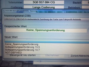

Hast du bei dir den Kanal "ENG153712-ENG154510-Ambientelicht Zuordnung der Farbe zum Fahrprofil-Ambiente,Keine_Spannungsanforderung ,23" gehabt/angepasst? Wie man im Anhang sieht, kann ich zwei Optionen der Spannung anwählen. Getestet habe ich 13,5 und 14,7, passiert ist aber nichts.
  • Ambientebeleuchtung Beitrag #265
Das hier steht bei mir aktuell da drinnen. Aber wie gesagt, die Zahl 9 Funktioniert nur wenn du auch 9 Farben codiert hast. Die Zahlt 6 steht bei mir nur als Test drinnen.

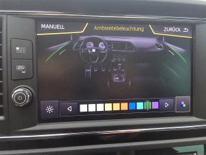

Ich habe wie gesagt aktuell 10 Farben codiert und sie wie folgt hinterlegt:
ENG153712-ENG154602-Ambientelicht Zuordnung der Farbe zum Fahrprofil-Fahrprofil_0,1 ,23
ENG153712-ENG154603-Ambientelicht Zuordnung der Farbe zum Fahrprofil-Fahrprofil_1,7 ,23 -->Blau
ENG153712-ENG154604-Ambientelicht Zuordnung der Farbe zum Fahrprofil-Fahrprofil_10,1 ,23
ENG153712-ENG154605-Ambientelicht Zuordnung der Farbe zum Fahrprofil-Fahrprofil_11,1 ,23
ENG153712-ENG154606-Ambientelicht Zuordnung der Farbe zum Fahrprofil-Fahrprofil_12,1 ,23
ENG153712-ENG154607-Ambientelicht Zuordnung der Farbe zum Fahrprofil-Fahrprofil_13,1 ,23
ENG153712-ENG154608-Ambientelicht Zuordnung der Farbe zum Fahrprofil-Fahrprofil_14,1 ,23
ENG153712-ENG154609-Ambientelicht Zuordnung der Farbe zum Fahrprofil-Fahrprofil_15,1 ,23
ENG153712-ENG154610-Ambientelicht Zuordnung der Farbe zum Fahrprofil-Fahrprofil_2,4 ,23 -->Gelb
ENG153712-ENG154611-Ambientelicht Zuordnung der Farbe zum Fahrprofil-Fahrprofil_3,5 ,23 -->Rot
ENG153712-ENG154612-Ambientelicht Zuordnung der Farbe zum Fahrprofil-Fahrprofil_4,9 ,23 -->Grün
ENG153712-ENG154613-Ambientelicht Zuordnung der Farbe zum Fahrprofil-Fahrprofil_5,1 ,23
ENG153712-ENG154614-Ambientelicht Zuordnung der Farbe zum Fahrprofil-Fahrprofil_6,1 ,23
ENG153712-ENG154615-Ambientelicht Zuordnung der Farbe zum Fahrprofil-Fahrprofil_7,1 ,23
ENG153712-ENG154616-Ambientelicht Zuordnung der Farbe zum Fahrprofil-Fahrprofil_8,1 ,23
ENG153712-ENG154617-Ambientelicht Zuordnung der Farbe zum Fahrprofil-Fahrprofil_9,1 ,23
Eine Farbänderung bekommen ich nur, wenn ich den 1. Kanal "Fahrprofil_0,1 ,23" zuweise. Bei den übrigen passiert nix.
Ich denke irgendwo fehlt noch ein Haken/Bit, damit er auf die Farben schaut.

Ich habe noch bei der "Innenlicht Leuchtenkonfiguration" einen Kanal "Farbwahl über Fahrprofil", wenn ich den auf aktiv setze, verschwindet aber nur die Auswahl Automatisch/Manuell und Aus im Mediasystem.
---------- Beitrag am 26.09.2018 um 07:21 Uhr ergänzt ---------- letzte Änderung am 23.09.2018 um 07:28 Uhr ----------
@n3oka gestern Abend war der Erfolg dann da.:D
Es lag an den fehlenden Bit im GW, VCDS hatte es leider nicht anzeigt. Nach Bit 6 war Schluss, Bit 7 gab es nicht zur Auswahl. Ich habe dann das ganze nochmal mit OBD11 gecheckt und siehe da, das Bit 7 war als Klartext vorhanden und konnte gesetzt werden.
Der einzige Nachteil, ich habe genau wie du auch nur zwei Farben die ich zuteilen kann. Comfort und Individual, sowie Sport und Cupramodus teilen sich eine Farbe zusammen.
