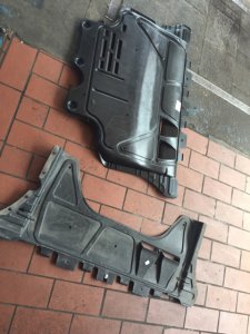

Hi,
also ich habe zu der Verkleidung von meinem Händler noch 2 der üblichen TX20 Verkleidungsschrauben bekommen (eine habe ich verloren und daher der Kabelbinder im Bild...). An den beiden hinteren Fixierungspunkten (Tank/ neben der Achse) waren so Metall-Klemmscheiben die auf die am Tank / Achse befindlichen Gewindestifte gehen. An der Vorderkante sind 2 solcher Metall-Schnappmuttern gewesen und das ganze wird dann unter die vorhandene Verkleidung an vorhandenen Löchern mit eben jenen 2 Schrauben fixiert.

Verkleidung passt !!!
Wie schon geschrieben, benötigt man noch 2 Torxschräubchen zur Befestigung.
Die originale Blechmutter vom Hitzeblech muß man entfernen, hier greift dann die Blechmutter der Verkleidung. 8)

1x Motor Geräuschdämpfung mit Kühlöffnungen: 3Q0 825 236
3x Schraube: WHT 000 729 A
1x Abdeckung Abgastunnel vorn mit Hitzeschutz: 5Q0 825 229 C
4x Spreizniet Niete: N 038 549 4
1x Verkleidung hinten links: 5Q0 825 206 K
2x Schraube: N 907 750 01

5Q0825206K ist die Ersatznummer für die 5Q0825206E, die ich in vorherigen Posts schon mal genannt habe. Die ist geschlüsselt auf den A3, Vier-Lenkerachse, Sportback, Sportlimo, Frontantrieb und den Golf, Vier-Lenkerachse.
Waldix - das könnte dann die sein, die auch am 5D passt. Habe es allerdings noch nicht selbst probiert und werde die auch nicht verbauen.
Meine Teileliste:
Motor Geräuschdämpfung mit Kühlöffnungen - 3Q0825236 - 1x - 45,22€ (nur bei VW bestellbar)
Schraube - WHT 000729A - 3x - 0,93€
Aerodynamikabdeckung mit Hitzeschutz - 5Q0825229C - 1x - 12,97€
Spreizniet - N 0385494 - 4x - 0,52€
Unterbodenverkleidung Hinterachse 5Q0825206K - 1x - 16,24 €
Klemmscheibe - N 90335005 - 1x - 0,41 €
Schnappmutter - N 90959101 - 1x - 0,30 €
Spreizniet - N 0385494 - 1x - 0,13 €
Blechschraube - N 90974701 - 3x - 0,39 €
Kann allerdings nicht sagen, welche der Kleinteile schon am Fahrzeug sind oder nicht.

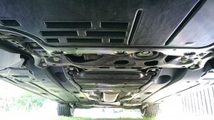

Heute die vorderen beiden verbaut:
