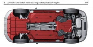

Gut zu sehen, dass zumindest die langen seitlichen Aeroteile verbaut sind

Die waren schon beim 1P Serie.

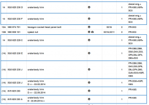

Die D wurde durch J ersetzt. Beide sind aber nur für den Diesel, aber vor allem immer auf die PR-Nummer 0N1 "Hinterachse Standard" geschlüsselt.
E ist auf 0N4 "Vier-Lenkerachse" geschlüsselt und gehört zum A3 Sportback und Sportlimo, für Benziner und Dieselmotoren.
M ist auch auf 0N4, aber für den A3 Kurzheck, für Benziner und Dieselmotoren.
Die Motorabdeckung gibt es übrigens noch in einer Variante 5Q0825236J, die ist explizit auf die großen 2.0 Liter Turbos DF5 (2,0L/206 kw), DS4 (2,0L/221 kw) inkl. DSG geschlüsselt.

Cool, Danke!
Kannst Du bitte die Unterschiede dieser Abdeckung raussuchen?

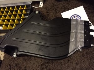

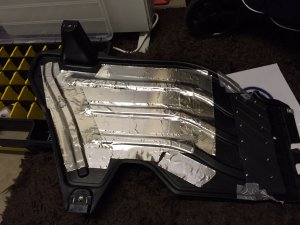

Solange noch nicht klar ist welche Verkleidung endgültig passt habe ich meine "M" Version mal passend gemacht. Habe die Verkleidung an der schmalsten Stelle durchtrennt und mit einem Stück PP aus dem Modellbau verlängert.
Zusätzlich, um dadurch entstande Höhnunterschiede (ca. 3mm) etwas zu ebnen mit Gewebeband abgeklebt. An der Stelle geht der Auspuff nicht vorbei, daher keine Temperaturprobleme. Habe mit Hitzeschutzband den Teil wo der Auspuff vorbeiläuft beklebt.
Passt soweit top, ist stabil und wird morgen zusammen mit der Mitteltunnelverkleidung montiert.
