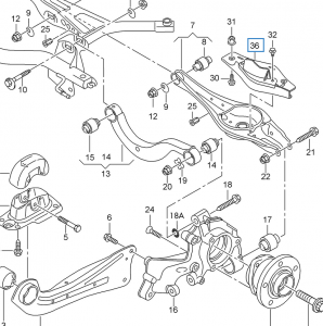

Die Querlenker der HA vom neuen A4 haben eine Verkleidung. Die passen natürlich nicht an "unsere" HA. Es gibt jedoch Teile für die MQB Plattform die als Steinschlagschutz laufen und recht ähnlich in Form und Funktion aussehen.
A4 HA:
A4 unten:
Ich glaub die hab ich sogar noch im Keller rumliegen da die damals beim Scirocco falsch geliefert wurden. Die Nummer ist bis auf den Anfang gleich: 5Q0 511 533 A zu 1K0 511 533 A
Die neuen sind aber laut ETKA ne ganze Ecke leichter 0,48kg zu 0,3kg

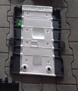

Hallo Leute. Welche Teile brauche ich denn zum verkleiden des Unterbodens beim ST Cupra? Wäre jemand bereit mir quasi ne Einkaufsliste zu erstellen? Das wär Cool! Danke im voraus!
  • Aerodynamik Unterbodenverkleidung / ST CUPRA 280 Beitrag #75
In Post 1 stehen alle Teile die mit Sicherheit passen.
Mehr ist wohl noch nicht raus gekommen.

Die hintere aus dem ersten Post passt eben beim ST nicht.
Passt diese an dem 5d oder SC?
Ps. die 1.4rer vom letzten Jahrgang
Haben übrigens schon eine geschlossene Motorverkleidung
Allerdings ohne Lüftungslöcher
A4 HA:
A4 unten:
Gibt's zu dem Steinschlag Schutz was neues ?
Passt es vom Rocco?

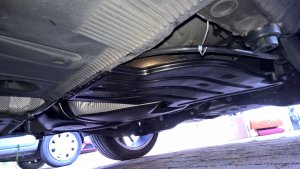

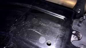

Hallo es gibt etwas neues, aber nicht zum Steinschlug Schutz.
Bei mir am ST (184er TDI) passt als große Verkleidung über der AGA / neben dem Tank die 5Q0 825 206 K.
