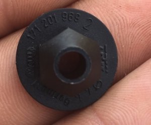

Anstatt der Klemm Spangen
Habe ich Kunstoffmuttern genommen
Weil die den Lack an den Gewinden nicht beschädigen
Und die sitzen bombenfest

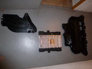

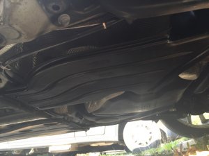

So, ich war heute mit der Einkaufsliste von Waldix beim :)
Hier das Ergebniss ;)
Waldix

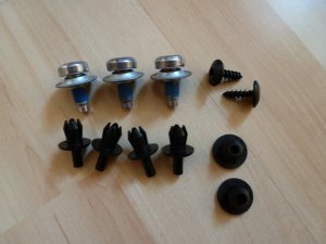

Kannst Du mir noch kurz schreiben mit welcher Schraube bzw. Spreizniet ich welches Teil befestige?
Die beiden Kunststoffmuttern nehme ich ja für das hintere Teil her anstatt der Blechringe?!
  • Aerodynamik Unterbodenverkleidung / ST CUPRA 280 Beitrag #120
Die oberen Links für die vordere
Links unten für die mittlere
Rechts für hinten

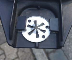

Für hinten brauchst noch eine 2te Spange
Siehe Bild
Rechts ist schon eine dran
links kommt noch eine hin
