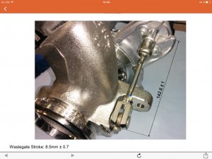

Ist das das Wastegategestänge, das für das Cupra/S3/R-typische Rasseln verantwortlich ist ?
Wobei ich jetzt mal davon ausgehen, dass im Cupracer nicht der gleiche Turbo&Wastegate-Gestänge verwendet wird oder zumindest stark modifiziert ist ?
Vielleicht liegt ja hier ein Lösungsansatz ? Aber selbst wenn beim Cupracer was klingeln würde, dann wäre es mit der WRC Anlage eh nicht zu hören :D
the bruce, hast du vielleicht mal irgendwo was drüber gelesen, wie man das Klingeln/Rasseln abstellen oder zumindest mildern könnte ?
  • Aerodynamik Unterbodenverkleidung / ST CUPRA 280 Beitrag #142
Ja, das ist der Wastegatesteller, und eigentlich sieht er serienmäßig aus.
Wie man mit größter Wahrscheinlichkeit das Rasseln abstellen kann habe
ich schon ab und zu mal gesagt. Einfach ein Tilgergwicht dranschrauben.
Irgendwas mit 30 bis 60 g sollte den Job hinreichend erledigen. Es senkt
die Eigenresonanz des Gestänges um eine ganze Größenordnung, schiebt
es damit raus aus dem "Rasselspektrum".

Nur kommt man da leider relativ schlecht ran :(
Ich hatte auch schon mal den Gedanken mit einem Gummipuffer um die Stange um die Schwingungen etwas zu dämpfen.
Wenn du ein Tilgergewicht erwähnst, dann könnte man z.B. Auch so einen Ferritkern nehmen, der manchmal um ein (Netz)Kabel rum geklipst wird und dieses dann mir einem Kabelbinder sichern ?
Könnte man den Durchmesser des Gestänges rausfinden ?

Den Durchmesser des Gestänges müsste man messen, es wird aber im Millimeterbereich
liegen. Ein Tilgergewicht würde ich starr veschrauben wollen. Gummi wäre angesichts
der hohen Temperaturen eher nicht zu empfehlen. Vielleicht findet sich im Baumarkt
was passendes.

Durchmesser müsste 8.5mm sein:
