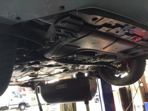

Ich habe bei meinen Cupra ST das verbaut, das hintere Teil passt nicht bei mir da ich eine 76mm Abgasanlage drin habe .
