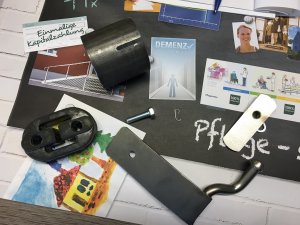

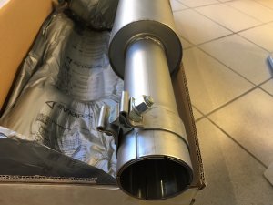

Hier 2 Fotos zur verdeutlichung DER REALITÄT!
Adapter 1 70-65mm (steckt im VSD bei Auslieferung):
Adapter 2 65-60mm (DEN BRAUCHST DU) liegt in Zubehör Tüte:
Fotos sind von concy, bei mir sah es genauso aus. Ich vermute ich mal, dass Remus einen geregelten Ablauf hat und allen den gleichen Inhalt liefert...
Und das du dein Zeug nicht kontrolliert hast, liegt wohl einfach daran, weil du es nicht selber eingebaut hast.
Und wer bei Remus eine Catback bestellt, der bestellt automatisch die Axle-Back + VSD, so sind auch die Pakete abgepackt und jeweils einzelne Gutachten beigelegt.
