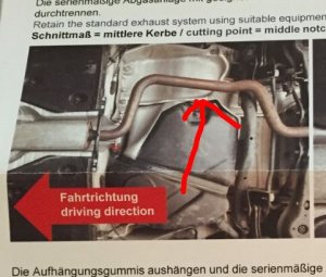

Kannst Du vielleicht ein Bild posten? An welcher Stelle muss die originale Anlage denn abgeflext werden? Bzw. welche Rohre sind bei der Axle-back dabei? 2x ESD einzeln, dann ein Y-Stück? und dann?
Hi! Kann dir die PDF Einbauanleitung schicken
Grüsse Lars

Wie klein habt ihr die Original Anlage eigentlich zerschnitten um sie bequem im Leon zu transportieren?
Und an welchen stellen habt ihr den cut gemacht?
  • Abgasanlage Cupra 280/290/300 ST FWD Beitrag #1.745
AW: Abgasanlage Cupra 280/290 ST
Ich habe meine nach dem VSD getrennt. Die ESD´s passen dann trotzdem nicht ins Auto. Ich hab sie dann auf einen Anhänger geschmissen, ging nicht anders.
  • Abgasanlage Cupra 280/290/300 ST FWD Beitrag #1.746
Heißt, wenn ich die Axleback montieren lasse und die Original Anlage an der vorgesehenen Stelle abflexe, bekomme ich sie nicht im ST nach Hause transportiert? 😮
  • Abgasanlage Cupra 280/290/300 ST FWD Beitrag #1.747
djo
nö, nicht im ST
Außer du trennst noch den Beifahrer ESD.

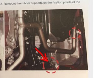

hier mal 3 Bilder
ESD
Ein Blick ins Innere
Rohr zum VSD VSD Seite
---------- Beitrag am 15.06.2016 um 20:40 Uhr ergänzt ---------- letzte Änderung am 15.06.2016 um 20:30 Uhr ----------
Anleitung

Hier nochmal zur Verdeutlichung wo die Remus Anlage einen Gummi zu wenig hat:
Remus:
Original:
Den beigelegten Gummihalter braucht man für den Zusatzhalter hinten am Beifahrer ESD.
