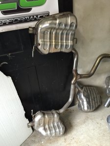

Könnte man die Schnittstelle auch deutlich weiter Richtung ESD verlegen und dann entsprechend das Remus Rohr kürzen
Auf dem Bild von Remus sieht es so aus als könnte man die ESDs eventuell auch nach dem Y-Stück der original Anlage anbringen. Der Farbe des Rohrs nach zu urteilen gehört das Y-Stück noch zur original Anlage.
Hier mal das Bild von der Remus Seite:
  • Abgasanlage Cupra 280/290/300 ST FWD Beitrag #1.432
AW: Abgasanlage Cupra 280/290 ST
Nein, das original Y-Stück ist platt gedrückt. Hier Skoda RS
  • Abgasanlage Cupra 280/290/300 ST FWD Beitrag #1.433
tnlive
Schade, die Lösung hätte mir gut gefallen
