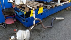

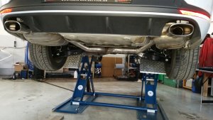

cupraabgsanlage (32).jpgSo ich habe meine heute umgebaut bei ATD in Kirchheim.
Downpipe 76mm
FMS MSD
ESD Originale
Klang Technich hat sich minimal was geändet, durchzug ist einfach genenial.

Wo siehst du einen MSD?
Sehe nur nen VSD und ESD
  • Abgasanlage Cupra 280/290/300 ST FWD Beitrag #364
AW: Abgasanlage Cupra 280 ST
Du hast recht VSD / ESD
  • Abgasanlage Cupra 280/290/300 ST FWD Beitrag #365
Also sind es doch die beiden einzelnen ESD's, die so viel Sound schlucken ?
  • Abgasanlage Cupra 280/290/300 ST FWD Beitrag #366
ja die schlucken viel zu viel, das hätte ich nicht gedacht!
Wir haben gestern bei einem GOLF 7R Downpipe Original VSD + Friedrich ESD ein Hammer Sound ist dabei rausgekommen, richtig dumpf blubert einwandfrei und bei Vollast einfach PERFEKT
Bei mir herscht eher ToteHose!
Einziger vorteil ist ruhig im innenraum.
