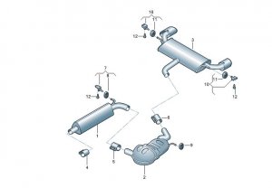

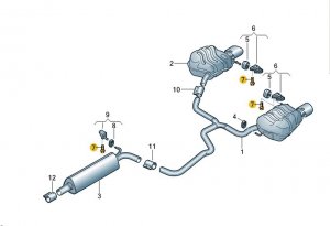

wurde auf Seite 1 alles schon besprochen!
was ist denn nun mit dem Klang SJKW?
