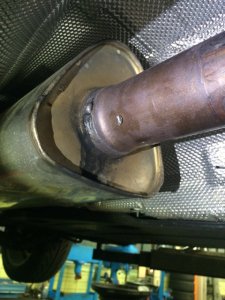

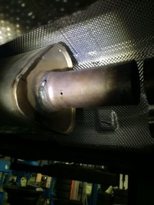

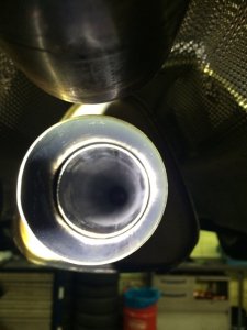

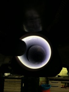

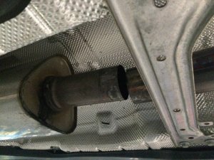

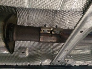

So, nun auch ein paar Bilder:
VSD und Übergang zu Downpipe mit Doppelschelle:
Schelle ab :p
Innenleben VSD:
Rohr im VSD:
4mm Loch:
Endergebnis:
Ist jeweils links und rechts eine Schraube durch VSD und Rohr, innen mit einer Mutter und darüber einer Sicherungsmutter.
Werde jedoch Mittwoch eine kleine Veränderung vornehmen (müssen), das Rohr kann zwar in keine Richtung verrutschen, jedoch
hat sich das Rohr trotz Schrauben am Ende des VSD gelockert und rappelt daher ein wenig -> hier werde ich das Ende des Rohrs
noch weiten damit es an der Innenfläche des VSDs anliegt.
