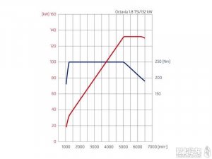

Was mich nur interessieren würde: Das Drehmoment ist ja bei 250NM begrenzt. Hat da mal jemand ne Leistungs- und Drehmomentkurve zur Hand? Würde mal gerne wissen wann und wie lang diese 250Nm anliegen.

Wann und wie lange die 250Nm anstehen ist doch kein Geheimnis und schnell auch ohne Drehmomentkurve rauszubekommen. 1250 - 5000. Also ist kaum noch die Möglichkeit für eine Erweiterung des Drehzahlbereichs gegeben. Es ist halt so stark eingeschränkt, weil im Gegensatz zu früher verwendeten Getrieben eben keine Toleranz mehr ist. Die einzige Möglichkeit wäre gewesen, dass alte 6 Gang DSG einzusetzen, das auch bei den 2.0TDI zum Einsatz kommt. VAG hat sich dagegen entschieden und jetzt ist es nunmal so wie es ist. Das 6 Gang wäre übrigens bis 350Nm ausgelegt, mit der GTD Modifikation 380Nm. Also auch das ist da voll am Anschlag.

Pow-Lee: Ich glaub der Motor kann das Drehmoment von 250NM bis 6000 nicht halten oder? Konstruktionsbedingt fällt es wohl obenrum ab, sodass es wohl so oder so ab zb 5000 Umdr. unter die begrenzten 250NM fallen würde.
Konstruktionsbedingt? Nun, ich denke, dass die grundsätzliche (mechanische) Konstruktion es schon zulassen würde. Der Punkt ist ja der, dass die serienmäßigen Kennfelder diesen Drehmomentverlauf bedingen. Aber wir reden hier ja von Chiptuning und insbesondere jetzt hier vom DSG.
Mein Gedanke bei Ansicht des Verlaufes des Originaldrehmomentes war, dass das Drehmoment doch relativ früh nachlässt. Wenn dieses nun länger anstehen würde, würde man nicht über die 250NM kommen und gleichzeitig die Leistung zwischen 5000 und 6000 U/min steigern. Wenn man die Kennlinie interpoliert sollte man so auf ca. 160 KW kommen.
Soweit die Theorie. Die Frage ist nun 1. Kann man die Kennfelder auch in der Praxis soweit anpassen? Ich denke schon. Und 2. Spricht vieleicht irgendwas gegen ein solanges Anstehen des Drehmomentes? Das vermag ich nicht zu beurteilen.
Die üblichen Tuner würden so eine Anpassung vermutlich nicht von der Stange anbieten. Es ist vermutlich nicht sehr werbewirksam, wenn nur die Leistung ansteigt und das Drehmoment bei 250 NM bleibt. Vielen Leuten würde dieser Zusammenhang vielleicht nicht einleuchten. Oder der Bedarf wäre zu gering, da in der Regel mehr Bums von unter heraus gewünscht ist.
Ich könnte mir aber vorstellen, dass das Ganze eine Option für die Vorsichtigen unter uns beim 1.8 TSI DSG wäre.
