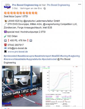

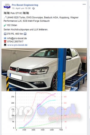

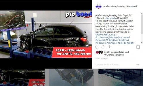

Es sind nun viele 1.8 TSI Stage 3 Leons unterwegs. Die meisten fahren den IS20 LM440 oder IS38 OEM Turbolader und lassen ihn zwischen 330 PS und 400 PS abstimmen (TÜV ist bei einigen Tunern machbar). Der Handschalter verträgt wohl ziemlich viel Drehmoment - genau wie der 2.0 TSI Handschalter (450 NM gehen wohl problemlos langfristig) und der Direktschalter (DSG DQ200 Trockenkupplung) kann per Getriebe-Softwareoptimierung eine ganze Ecke mehr als 250 NM (TVS Engineering & viele andere Tuner). Auch gibt es verstärkte Kupplungen von mehreren Firmen für das DQ200, damit es ebenfalls mehr als 400 NM verträgt.
Motortechnisch (Block, Kolben, Pleuel, etc.) scheint es, dass der 1.8 TSI mindestens genauso stabil ist wie der 2.0 TSI im Leon 5F Cupra oder Golf 7 R / GTI, da ich bisher noch von keinem Motorschaden bei den 400 PS 1.8 FAhrern gehört habe. Bei den 2.0 TSI gibt es bereits Schäden (Ringstegbruch / Kolben meist wegen zu langer Vmax Fahrten jenseits von 260 kmh). Sowohl der 1.8 TSI im Seat Ibiza Cupra (192 PS / VW Polo GTI 6C) als auch im Skoda Octavia III & Superb 3V, Audi A3 8V (180 PS) & TT, etc. sind beliebte Tuningobjekte. Man benötigt allerdings mindestens einen größeren Tuning Ladeluftkühler, z.B. von Wagner, Vudu, HF-Motorsport, etc. | Der OEM Kat kann wohl bis ca. 360 PS bleiben | Bei mehr Leistung gibt es Downpipes mit / ohne HJS EU6 Kat). Seit der Einführung des 1.8 TSI 2012/13 ist tuningmäßig mittlerweile einiges passiert. Bei Youtube gibt es viele Stage 3 Videos mit 100-200 DRAGY Messungen...
  • [5F] Chiptuning 1.8 TSI Beitrag #835
Stage 3 Projekte mit IS20 LM440 / OEM IS38 Upgradeladern, da der kleine IS12 Serienlader gut, aber sehr klein ist.
1.8 TSI EA888 Gen.3 MQB Turbo Upgrade LM440 IS20 Seat Ibiza 6P Cupra Upgrade Turbolader VAG Up...jpg1.8 TSI EA888 Gen.3 MQB Turbo Upgrade.jpg1.8 TSI EA888 Gen.3 MQB Turbo Upgrade LM440 IS20 VW Polo GTI 6C Upgrade Turbo.jpg1.8 TSI EA888 Gen.3 MQB Turbo Upgrade LM440 PnP im Polo GTI 6C Simon Motorsport Spitzentuning.jpg

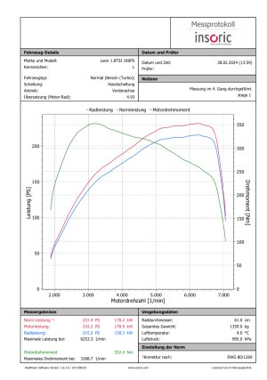

Hier mal eine Langzeit Erfahrung mit meinem 1.8 TSI CJSA (Handgerissen)aus 09/17 und Stage 1. Fahre ich nun seit 5Jahren mit 237Ps und 348NM. Sonst alles Serie. Keinerlei Probleme oder Schäden! Fahre dabei auch nicht zimperlich! Ölwechsel alle 10-15000Km, alle 40000Km neue ZK, Nur Aral Ultimate.Getriebeöl gewechselt jetzt bei 120000Km und Bedi Reinigung.
  • [5F] Chiptuning 1.8 TSI Beitrag #837
Heute nochmal beim Tuner gewesen, nach Bedi Reinigung. Veränderungen nur OEM Ansaug Mod, Silikon Ansaugschlauch, Pipercross Luftfilter.Neue Abstimmung:
