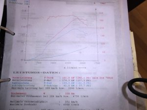

Hi ich habe den 1,8 TSI von MTM gechipt die leistung liegt bei rund 240PS nächste Woche wird es angepasst auf die Downpipe und Abgasanlage es sollen schon 260+ rauskommen.

Ich habe aktuell 338 Nm mit 7 Gang DSG, bis jetzt keine Probleme!!

Das Drehmoment liegt sehr spät an dadurch zieht die Kiste schön gleichmäßig, mehr wie 258 auf eine gerade habe ich nicht geschafft, bin gespannt mal nächste Woche auf dem Update.
