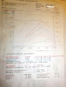

MTM Leistungsprüfstand, mit Original Abgasanlage.
Mit Super+, das Fahrzeug kann ebenfalls mit Super aber nicht empfehlenswert für Volllast Fahrten.
  • [5F] Chiptuning 1.8 TSI Beitrag #353
Sieht gut aus
