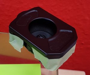

Einen Erfahrungsbericht kann ich noch nicht abliefern, jedoch wurde das Teil heute geliefert. Danke Andy !!! :D
Dafür habe ich es gleich schwarz gemacht, damit da unterm Auto nicht plötzlich ein glänzendes Teil ist, welches dem TÜV-Prüfer direkt ins Auge sticht und Fragen aufkommen lässt. :p

Ich habe das Teil vorhin noch fix montiert und bin danach gut 45km gefahren. Etwa 8km Landstraße, 30km Autobahn und 7km Stadt.Einen ersten Erfahrungsbericht kann ich abgeben.Positiv: Er hängt wirklich spürbar besser am Gas, setzt die Befehlt direkter um.Generell merkt man, dass der Motor nicht mehr im Motorraum hin und her baumelt. Auf der Autobahn und der Landstraße eine klare Empfehlung, sofern man mit der etwas gestiegenen Geräuschkulisse leben kann.Negativ: Beim Start gibt es einen harten Schlag. Besonders nervig ist es im Stadtverkehr wenn Start-Stopp öfters den Motor aus- und anschaltet.Das kann echt nicht gut für den Motor sein !Ebenfalls übertragen sich die Motorvibration vor allem in niedrigen Drehzahlen mehr auf die Karosserie.Da merkt man erstmal wie rau so ein Motor läuft und was das originale Lager der Drehmomentstütze alles schluckt.Schluckt das Lager diese Drehunförmigkeiten nicht mehr, geht es aber nicht nur auf die Karosserie. Auch das ZMS, die Kupplung und jedes Bauteil im Getriebe bekommt mehr davon ab. Das sagt mir zumindest mein Sachverstand.In wie weit dies auf Dauer schädlich ist, weiß ich nicht.Mein Fazit: Ich lass es erstmal verbaut bis es mich zu sehr nervt. Nochmal würde ich es mir aber nicht kaufen.Vielleicht könnte man es von den Abmaßen so konstruieren, dass es ein Zwischending aus Serie und jetzt ist.PS: Ich editiere den Beitrag schon zum 5.Mal. Jedesmal entfernt er beim Speichern die Leerzeichen und freien Zeilen.So verliert man echt den Überblick ! MoDs und Admins: Da stimmt was nicht !

Mit wieviel Nm hast du die Schraube angezogen ?
Fahr erst mal ein paar 100km mit dem Einsatz, der muss sich noch etwas “einarbeiten“, die Vibrationen sollten dann weniger werden [emoji6]
  • 034 Motorsport Motorlagereinsatz Erfahrungen Beitrag #107
Mit 100Nm , wie empfohlen.
Was soll sich da denn einarbeiten ?
Da passiert nichts.
Außer dass der Verschleiß evtl höher ist als vorher und das originale Lager ausschlägt.
Aber das wird nicht soooo schnell passieren. 😉
