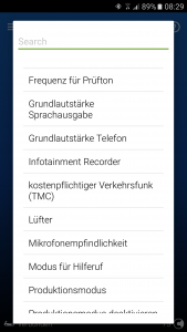

Hat schon jemand erfolgreich TMC Pro mit OBD11 codiert bzw. freigeschaltet?
Im VCDS Thread ist ja der Wert beschrieben:
Habe es am WE mal versucht und auch den entsprechenden Menüpunkt gefunden, aber beim Versuch darauf zuzugreifen kommt eine Fehlermeldung und er springt wieder zurück ins Menü.

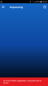

Ich habe heute noch einmal versucht, TMC Pro freizuschalten.
Ich sehe den entsprechenden Eintrag im Menü, wenn ich dann aber drauf gehe kommt nur die nichtssagende Fehlermeldung-siehe Anhang.
Habe dann durch Zufall festgstellt, dass ich auch in Steuergerät 17-Schalttafeleinsatz- nicht mehr reinkomme, mit der gleichen Fehlermeldung.
Hat irgendjemand ne Idee, woran das liegen kann?
Die letzten Codierungen sind schon eine ganze Weile her und in der Zwischenzeit wurde beim Händler ein Update der Software des MIB auf 0480 durchgeführt. Ansonsten wurde nichts verändert.

So, kurzes Update von mir: habe mal die Daten und den Cache der App gelöscht, noch mal neu probiert und nun hat alles geklappt. Die ersten Meldungen sind auch gleich gekommen per TMC PRO
