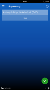

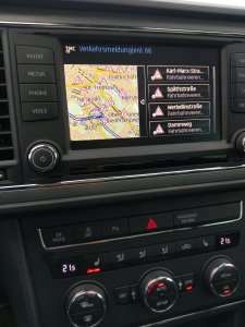

Moin,
Habe ich jetzt schon tmc pro? Der Wert 1023 war von Anfang an bei mir so hinterlegt.
  • OBDeleven Beitrag #565
Ja hast du
