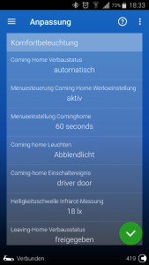

Kann mir jemand sagen wo ich diese Dinge im OBDeleven finde? Weder bei Anpassung noch Codierung finde ich die Dinge... :(
Code:
Steuergerät 09 (Zentralelektrik) -> 07 Adaption ->
(1)-Komfortbeleuchtung-Coming Home Verbaustatus = automatisch
(2)-Komfortbeleuchtung-Menuesteuerung Coming Home Werkseinstellung = aktiv
(3)-Komfortbeleuchtung-Menueeinstellung Cominghome = 60 s
(4)-Komfortbeleuchtung-Coming Home Leuchten = Abblendlicht
(5)-Komfortbeleuchtung-Coming-home Einschaltereignis = Ignition
(6)-Komfortbeleuchtung-Helligkeitsschwelle Infrarot-Messung = 2
(7)-Komfortbeleuchtung-Leaving-Home Verbausstatus = freigegeben
(8)-Komfortbeleuchtung-Menuesteuerung Leaving-home Freischaltung per BAP = aktiv
(9)-Komfortbeleuchtung-Menueeinstellung Leaving-home Zeit per BAP = 60 s
(10)-Komfortbeleuchtung-Helligkeitsschwelle Forward-Messung = 116
Ich brauche es nämlich für hier:
  • OBDeleven Beitrag #370
Hi, das solltest du alles unter Zentralelektrik; Anpassung; Komfortbeleuchtung finden.
  • OBDeleven Beitrag #371
Yes! Geiler Kerl!!! Vielen Dank!!!:very_hap:
