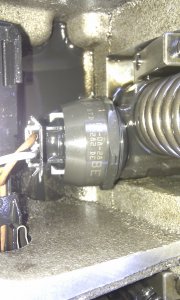

auf den pd elementen steht oben das richtige drauf, al am ende der teilenummer. allerdings steht da groß BE drauf.
  • Zu niedriger Ladedruck 1,9 TDI ARL Fehlersuche VAG-COM Beitrag #356
hier ein bild von einer pde:
