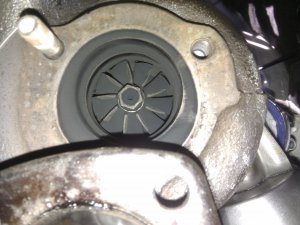

so sehen die schaufeln auf der abgasseite aus. die vtg kann man leider nicht sehen.

Zumindest Turbinen-Auslassseitig schauts mal nicht defekt aus, leider sieht man den großen Durchmesser Einlasseitig der Turbine nicht :-( da brennen die Schaufeln bei Dauervollgas und schlechtem Tuning gerne ab, was aber bei Dir Aufgrund dessen das er ja nie richtig gelaufen ost eher nicht der Fall sei wird....
