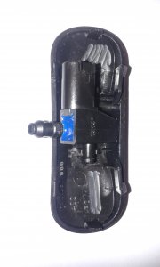

Fächerdüsen kamen heute an. Einbau ist wirklich kinderleicht. Funktion kurz im Stand getestet und nach Winkeleinstellung (von ganz unten nach ganz oben) deutlich besser. Wird morgen mal beim Fahren getestet.
  • Wischwasserdüsen Beitrag #164
Meine neuen Düsen kamen heute. Dank der guten Vorbereitung durch diesen Thread dauerte der Wechsel keine 60 Sekunden.
Da schon mehrfach gewünscht habe ich zwei Videos gemacht:
mit den originalen Düsen und
nach dem Wechsel zu den Fächerdüsen.
Die Teile sehen ungebraucht wie frisch vom Werk aus - was aber interessant ist, ist das aus den neuen Fächerdüsen die Modellinformationen nachträglich
entfernt wurden. Ob das bedeutet das dies B-Ware ist und/oder ggf. die Heizung kaputt ist oder so werde ich dann wohl im Winter merken. :)

Kannst du noch den Link zum zweiten video anpassen? (Copy Paste ging da wohl schief). Warum die Modellinformationen entfernt wurden habe ich mich auch schon gefragt. Geklaute sollten in den meisten Fällen aber mehr Gebrauchsspuren aufweisen xD
