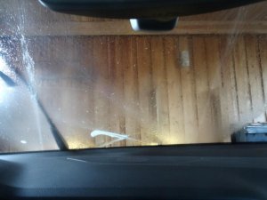

Ist ja schon länger her. Aber verschiedene Einstellungen habe ich mit Sicherheit probiert.
Eingestellt habe sie dann etwas tiefer als in der Mitte. ( siehe Bild ) Rechts etwas höher, als links.
In der Mitte der WSS kreuzen sich ja die jeweils untersten Düsenstrahlen. Bei mir ungefähr 10-15 cm über den Wischern in Ruheposition.
Der höchste ( einzelne ) Strahl trifft dann bei stehendem Fahrzeug ganz oben gerade noch so auf die Scheibe. Evtl. sogar noch ein Stück drüber.
Bereits bei leichtem Fahrtwind paßt es dann entsprechend ( noch ) besser.
Der Rest aus den Düsen ist dann ja eher "Fächerdüsenlike" und benetzt hauptsächlich den mittleren Bereich der Scheibe.
Stellt man tiefer ein, treffen die untersten Strahlen eher auf die Wischer anstatt auf die WSS. Stellt man höher, geht zu viel übers Dach.
Einfach den besten Kompromiß finden.
