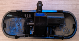

So nach vier Wochen sind nun meine China-Düsen angekommen.
Noch nicht verbaut aber wie von @waldfrucht angefragt hier anbei ein paar Bilder.

Also ich habe für mich entschieden, dass ich die verbauten A6 Düsen wieder gegen die vom Golf zurücktauschen werde. Allerdings muss ich diese erneut kaufen, da ich sie nach dem Ausbau in unseren zweiten Leon verbaut habe.
Mittlerweile sind mir aber 50 bis 60 € für die originalen 5M0955986C zu teuer, weshalb ich überlege, zum Nachbau zu greifen.
Habt ihr die Düsen alle vom gleichen Hersteller? Oder unterschiedliche? Teilweise habe ich was von anderen Marken bis hin zur Variante aus China gelesen.
Mit meinem Pech kaufe ich die günstigsten und dann passt irgendwas nicht.
Vorallem wenns ums Thema Strom geht (und das ist ja bei den beheizten der Fall), bin ich bei Sachen aus China vorsichtig.
  • Wischwasserdüsen Beitrag #713
Das Thema Sicherheit hält mich auch noch ein wenig vom Tausch ab. Der Preis beim Händler ist mir zu hoch dafür. China ist eigentlich top aber auch die originalen beheizten haben zumindest bei einigen anderen Konzernfahrzeugen schon oft zu kleinen Bränden unter der Haube gesorgt.
  • Wischwasserdüsen Beitrag #714
Ich habe mich nunmehr gegen die Fächerdüsen entschieden, die ich bereits zu Hause liegen habe. Ich belasse es bei den Werksdüsen. Mit denen war ich im alten Leon auch zufrieden. Aus diesem Grund würde ich die VW Fächerdüsen gegen kleines Geld abgeben wollen. Gekauft habe ich sie bei dem bekannten Verkäufer aus diversen Facebook-Gruppen für ca. 30,00 €. Es handelt sich um die beheizte Variante. Vermutlich (so schließe ich aus diesem Thread) sind es Nachbauten aus China.
Falls Interesse besteht, kann man mir einfach eine Nachricht schreiben. Man wird sich schon einig werden. Wie hier bereits geschrieben wurde, sind die Nachbauten keineswegs schlecht.
