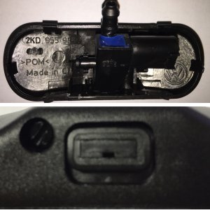

Hab hier mal ne Frage. Hab jetzt angeblich Original VW Düsen bekommen. Irgendwie steht zwar VW drauf aber die sehen irgendwie nicht wie Original sondern China nachbauten aus. Kann jemand mal schauen der Originale hat ob seine genauso aussehen? Teillenummer ist bei beiden gleich? Teilenummer ist bei beiden gleich.
Steht ja Made in CH drauf.

Also meine originalen vom Händler sind schwarz ausgegossen. Habe sie aber auch schon seit 2014. Vielleicht wurde das mal geändert. Die blau ausgegossen findet man meistens bei Ware aus China. Vielleicht mal bei VW fragen.

Sehen für mich aus wie "Nachbauten"....Aber mal ganz ehrlich, wichtig ist doch dass alles funktioniert. Ist ja nicht so, dass die "Original"-Teile direkt aus Wolfsburg handgeklöppelt und mundgeblasen wären, die kommen am Ende doch eh alle aus derselben Fabrik in irgendwelchen Billiglohn-Ländern...

Ich habe zu Hause jeweils Original und Nachbau liegen. Ohne, daß ich nachsehe, kann ich mich erinnern, daß die Originalen per Torx verstellt werden + die Nachgebauten mit Schlitzschraube...
( Falls sich Nichts in den letzten 2 Jahren in der Produktion geändert hat ) Für Details müßte ich mir die Düsen morgen raussuchen...

Hab die Düsen als VW Düsen zu einem guten Preis gekauft bzw. verkauft bekommen. Wenns aber jetzt China Dinger sind hätte ich sie ja auch selber günstiger bestellen können. Sehen halt, obwohl VW Zeichen (was nichts heist), billig aus.
Darum gehts im Endeffekt ob ich übern Tisch gezogen worden bin.
Mal schauen, stehen ja genug Golfs rum ich schau mal ob die Torx oder schlitz zum verstellen haben.
Kann ja jemand, wenn er Zeit hat, mal schauen der Original VW Düsen gekauft hat.
Danke für eure Hilfe

Bei mir ist eine Torxschraube für die Einstellung vorhanden

Ich habe, wie Andre79, die Chinadüsen mit Schlitzschrauben und kann seine Erfahrung voll bestätigen. Wie dr.markus schreibt, unterscheiden sich die Originalen von den Nachbauten durch die Schraube. Weitere und vor allem qualitative Unterschiede im Vergleich zu den Originaldüsen konnte ich nicht feststellen.

Ich hatte ja bereits geschrieben, daß ich Original und Nachbau gekauft hatte. Original vom Händler = Torx Nachbau = Schlitz
Meine Nachbauten stimmen 100 % mit deinen beiden Bildern überein. Schlitz, Kennzeichnung innen, blau eingegossen usw.
Habe davon insgesamt 4 Stück, unterschiedlich gekauft, alle gleich.
Leider hatte ich vergessen, daß ich bei meinem ersten Leon nach dem Totalschaden vor gut 1 Jahr die originalen Fächerdüsen drin gelassen hatte. Deshalb kann ich davon kein Bild machen.
Da ich kurz nach Kauf vom Nachfolger auf Nachbaudüsen umgerüstet hatte, kann ich gut vergleichen.
Wie bereits geschrieben wurde, sind die Nachbaudüsen vom Sprühbild gleichwertig zu den Originalen. Da innen auch das VW Zeichen eingegossen ist, könnte ein privater Laie die Teile auch ohne Vorsatz als Original verkauft haben. Ein Händler sollte natürlich schon ( wenn original angepriesen) die richtigen Düsen liefern.
Wenn Du nicht viel mehr, als den üblichen Nachbaupreis bezahlt hast, würde da keine große Sache draus machen. Da lohnt sich die Aufregung nicht.

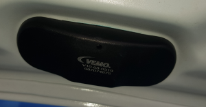

Hier mal die Düsen, die ich eingebaut habe und die einwandfrei funktionieren.

Die Ebay sehen ja genauso aus wie meine Angeblich Originalen. Zumindest was man auf dem Ebay Bild sieht.
Solltest du die oben verlinkten bei Ebay bestellt haben mach mal ein Bild der Innenseite wie meins oben.
Das fuchst mich doch vorallem da der Verkäufer die in massen an unwissende als Original verkauft.
