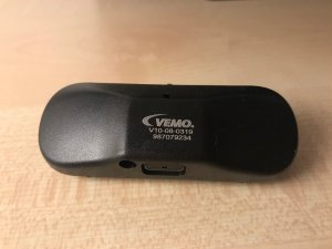

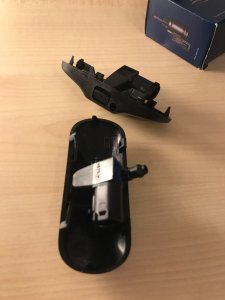

Also ich hab jetzt auch die China Düsen verbauen wollen. Rein optisch sind sie vom Verstellbereich her genau gleich, kein Millimeter mehr zum Raufstellen.
Kann's sein, dass das Wasser in einem anderen Winkel auf die Scheibe kommt und deshalb höher ist als bei den VW Düsen, oder habe ich Pech gehabt und andere China Düsen als die meisten hier bekommen?
Verbauen konnte ich noch nicht, weil die Düse nicht einrastet, also wohl auch noch ein Fertigungsfehler :(

In einem der Autos sind die Vemo Düsen verbaut. Die Dinger sind leider Müll.😉
Gerade auf der Autobahn bringen die Fächerdüsen einfach nicht genug Wasser auf die ganze Scheibe.
Vieleicht hat ja die Pumpe auch nicht genügend Druck.
Und mal ganz ehrlich. Als erstes werden die Fächerdüsen doch aus optischen Gründen verbaut.
Ordentlich eingestellt sind die orginal Düsen die beste Lösung.

Ich muss gestehen - wer billig kauft ... 😒 *Facepalm
Im Stand schießen die weit übers Dach - während der Fahrt reicht es gefühlt nicht für den oberen Teil der Windschutzscheibe ...
Bin Enttäuscht - vielleicht werde ich mir die originalen VW Golf 7 Düsen kaufen ...
Wie kann man die originalen Düsen ordentlich einstellen? Mit einer Nadel klappt es bei mir nicht ...

Also ich habe auch die VEMO Düsen. Ja. bei normaler Geschwindigkeit geht es aber wenn man mal etwas schneller fährt dann treffen die wirklich nicht so hoch.
Die original VW Düsen sind aber auch nicht höher richtig? Dachte immer die VEMO sind minimal höher.
Weiß auch nicht so recht. Bei den A6 Düsen habe ich irgendwo auch ein Video gesehen das sah wirklich nicht gut aus. Keine Ahnung ob ich die mal teste oder die Originalen wieder einbaue.
