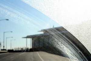

Ich habe bereits installiert diese Düsen (Audi A6) auf meinem Leon, wie vorgeschlagen R auf Fahrerseite und L auf Beifahrerseite.
Mein Problem ist, dass mein Heckscheibenwischer immer über ganze Streifen oder Schmierstellen ca. 15cm Breite. Wischer ist neu.
Wenn das Auto nicht in Bewegung ist, wird dieses Teil ohne Streifen gereinigt, aber beim Fahren (50km / h und mehr) habe ich noch auf der rechten Seite einige Streifen.
Wie ist es auf Ihren Car? Es ist Ihre Glas völlig Streifen frei im Winter und nassen Straßen im Winter? viele dank

I have issue on the passenger side (with right wiper). (something similar like I post that picture in my comment)
I also install left nozzle to passenger side and Right nozzle to driver side.
But my right wiper make this smear just during driving, when car is not moving, then also right side is much more clean.
Currently we have approx -10'C outside, so it is cold, but I think, this should be not an issue.
I adjust my nozzles a little bit higher as was with delivery condition.
You can answer english/germany. For germany I will use Google translator

OK, that's what I've expected. Google translated "passenger side" to "rear wiper".
Yes, my problem is the same and it looks like your pic.
You can try to adjust the noozle Motor higher or lower but I don't know if ist helps.
I hope silverR1racer has an idea to solve our problem.
