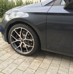

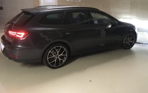

Mittlerweile auch die WinterSchlappen drauf.524D192D-521C-4303-AD27-0D72D011EF1E.jpegB063D36F-2E72-4F91-8E24-D19BE0165329.jpeg

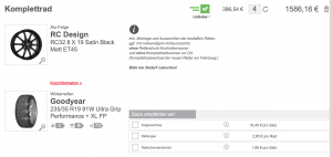

Mit der Wahl der Winterreifen bin ich aktuell wirklich überfordert.
Goodyear, Vredestein, Bridgestone, Michelin, Nexen, Falken oder Nokian.
Ich tendiere aktuell zu den Goodyear Ultra Trip Performance in 235/35 R19.
Sollte man viel Wert auf die Symbole beim Verbrauch, Nässe und Geräusche geben?
Felgen nehme ich die RC Design RC32 in 8x 19 ET45.

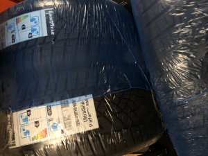

So, Winter kann kommen 🙈
Muss aber von mir aus noch LAAANGE nicht sein, mag es lieber warm :)
Bin mal gespannt, nach meinen Experimenten Nokian (gut/zufrieden) und Kleber (ein von vier Reifen mit Höhenschlag, nerviges Summen zwischen 80 und 110) jetzt ein Premiumreifen der mich annähernd gleich viel gekostet hat wie die zwei Kandidaten davor 😏
